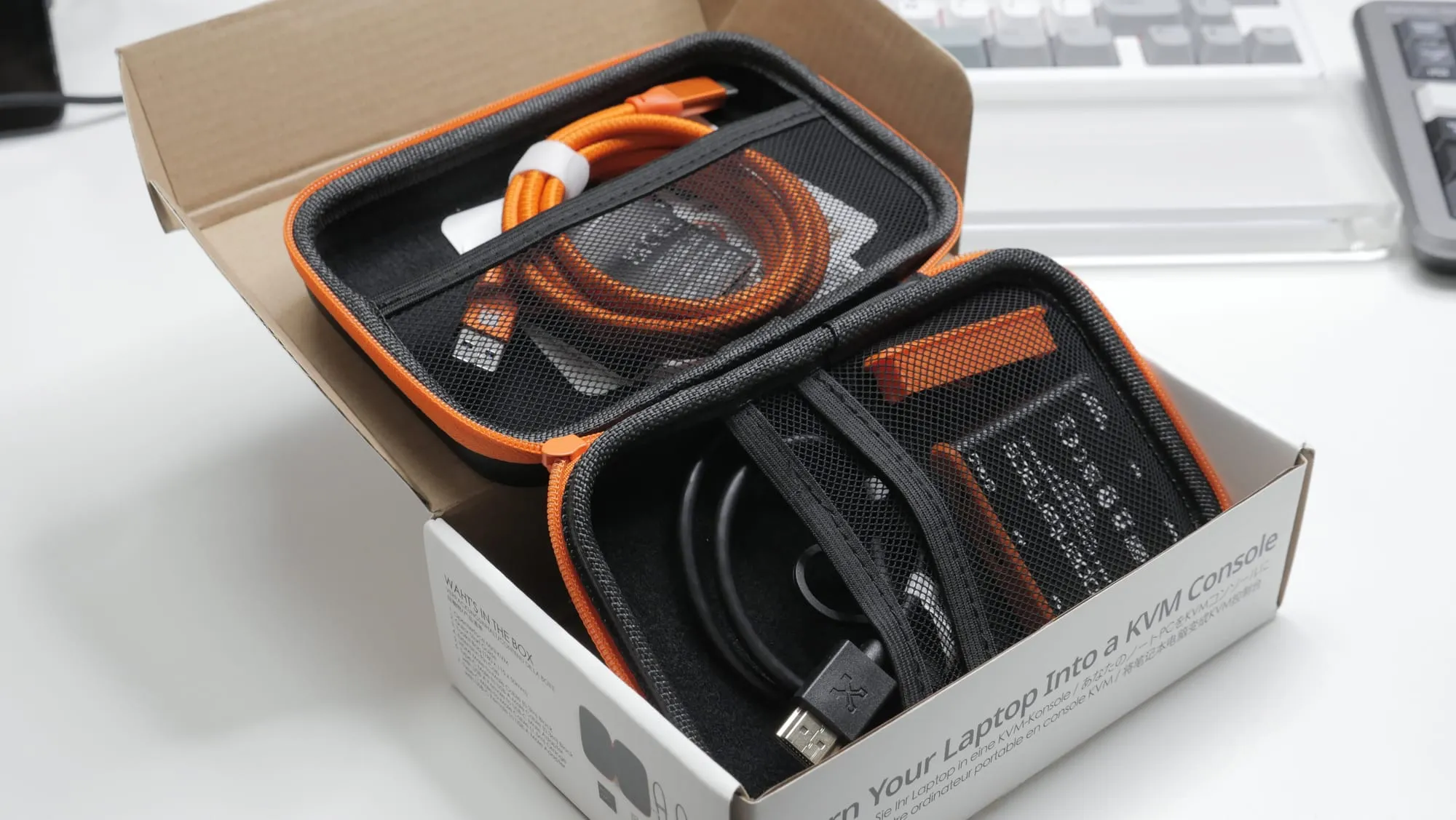

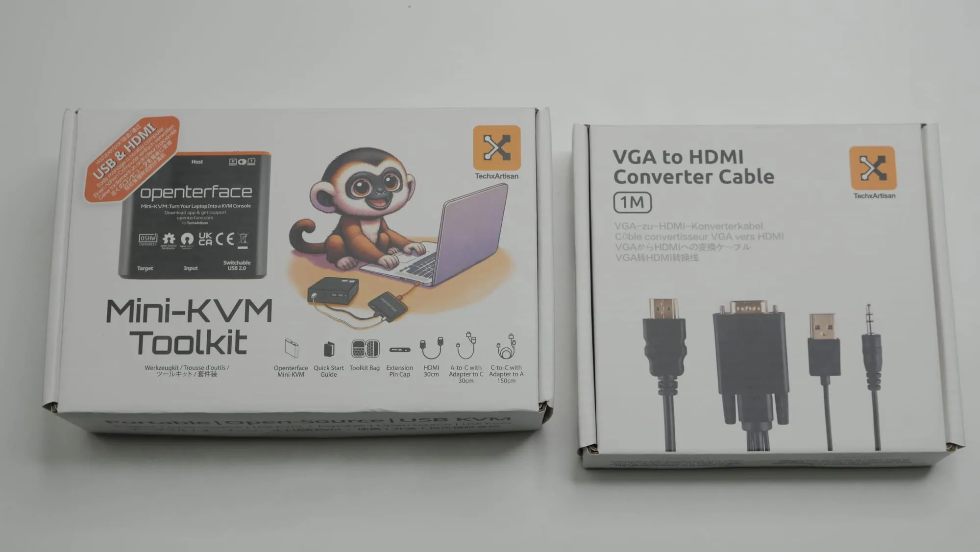

届いたパッケージは上の写真のような構成です。Openterface本体とケーブルが入ったメインキット、そして別売りのVGA to HDMIコンバーターキットに分かれていました。コンバーターキットはHDMIポートがない古い機器で役立ちますが、私はそうした機器を持っていないので、今回はメインキットだけを使いました。

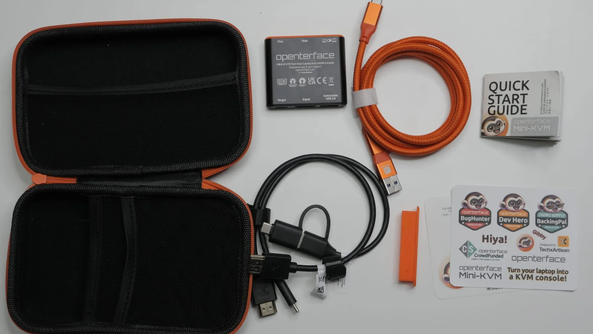

Openterface本体キットの構成は次のとおりです。
  • バッグ
  • 製品本体
  • Openterfaceとホスト接続用のUSBケーブル
  • Openterfaceとターゲット接続用のUSBケーブル
  • Openterfaceとターゲット接続用のHDMIケーブル
  • その他
    • 本体の拡張ピンを制御できる交換用キャップ
    • クイックスタートガイド
    • 各種ステッカー
USB方式のKVMは性質上ケーブルが多くなりますが、ひとつのバッグで整理して持ち運べるようにした点は気に入りました。

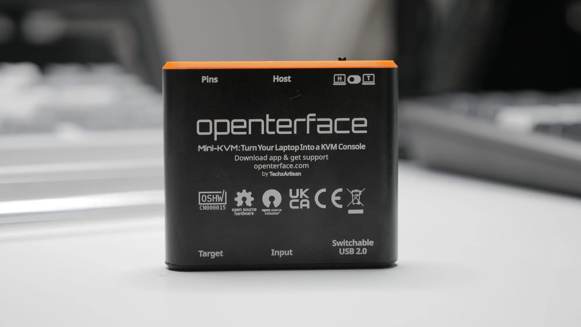

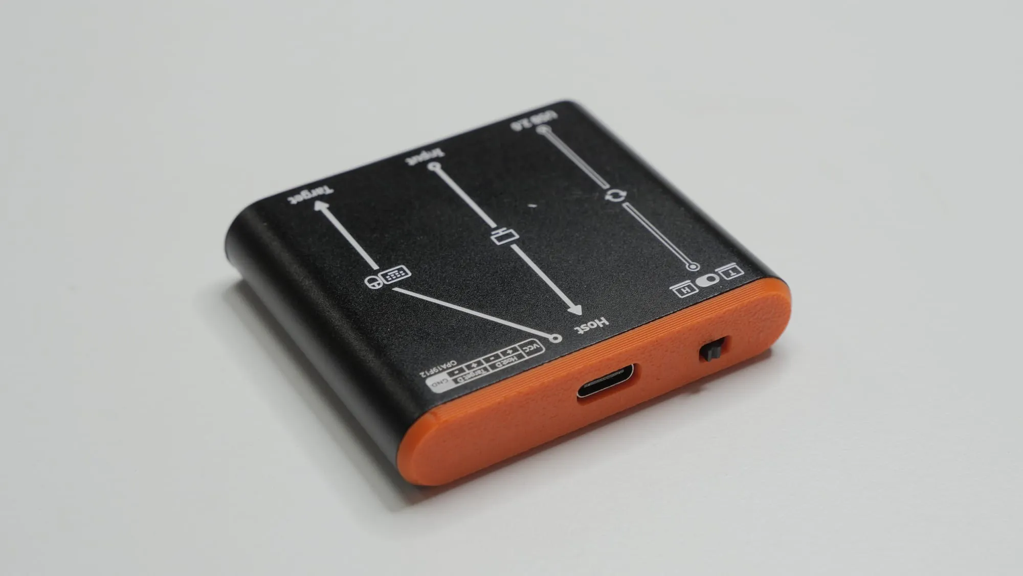

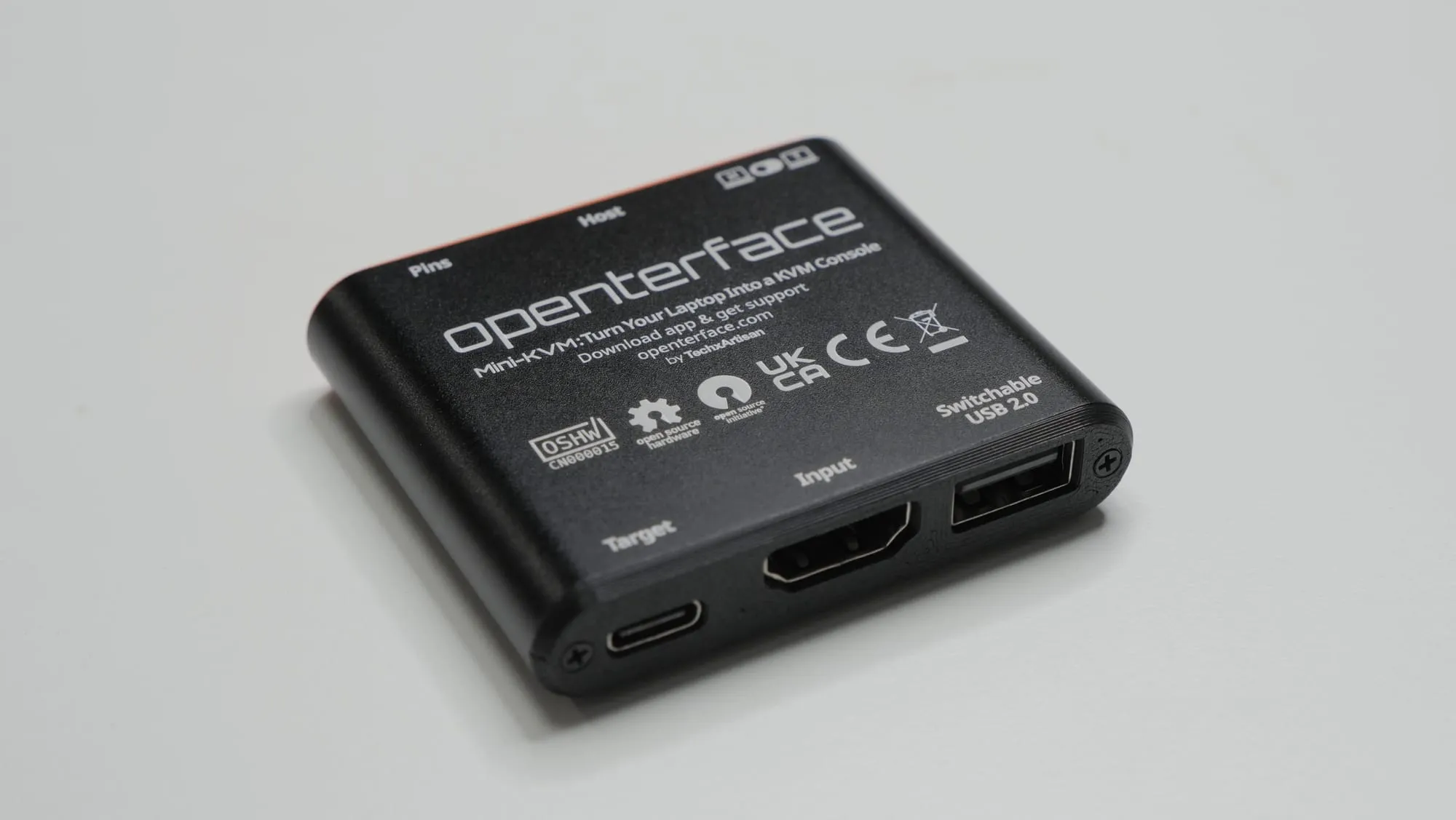

Openterface本体は金属製で、各種認証マークと図が入っています。上下のオレンジ色のケーブルガイドは3Dプリント部品に見えますが、かなりきれいに出力されていて不満はありませんでした。特別に美しいデザインではありませんが、用途を考えると十分適切だと思います。

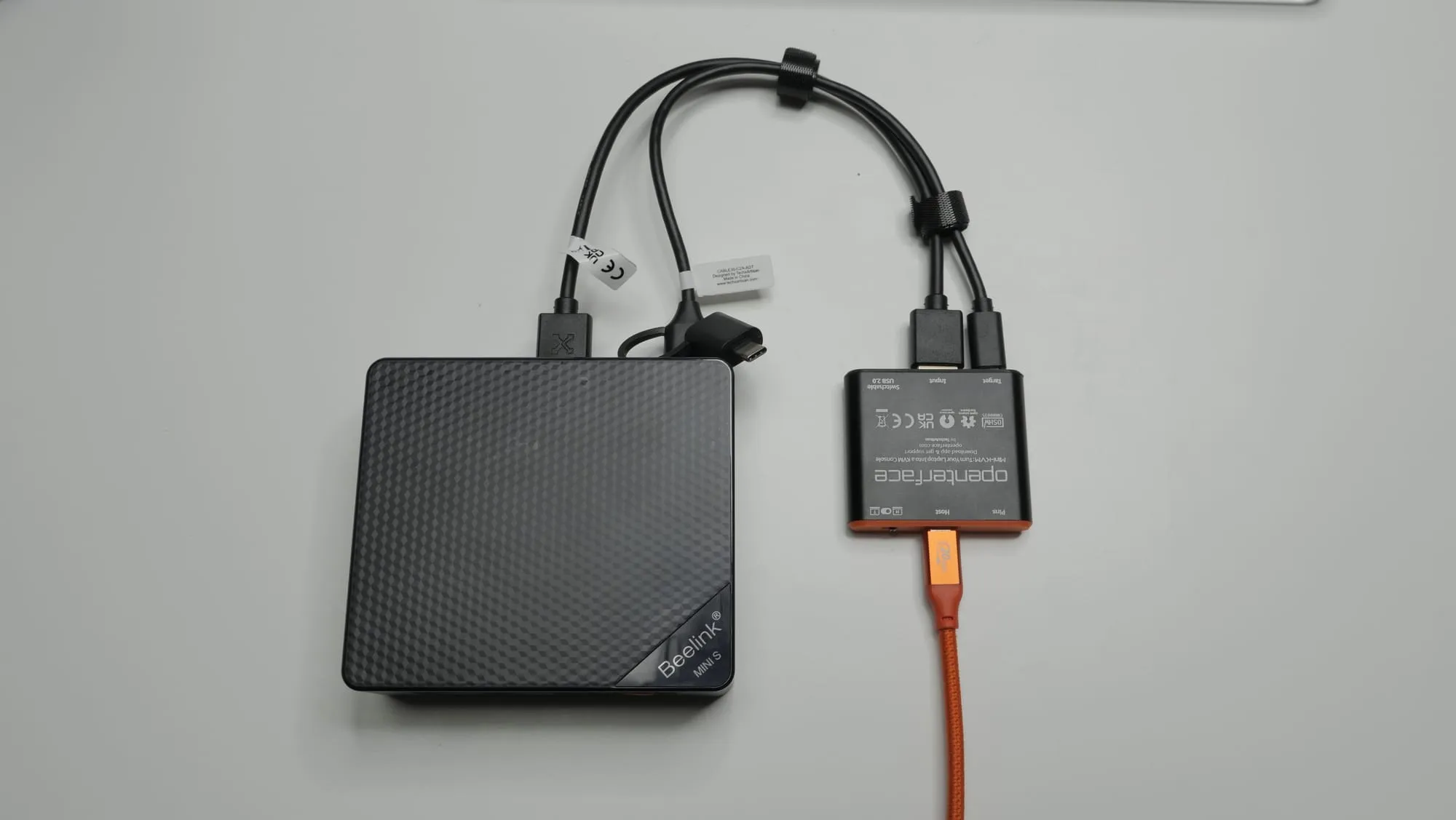

使用時に接続するとこのような状態になります。USBはType-CとType-Aの両方で使えるよう変換アダプターが用意されています。

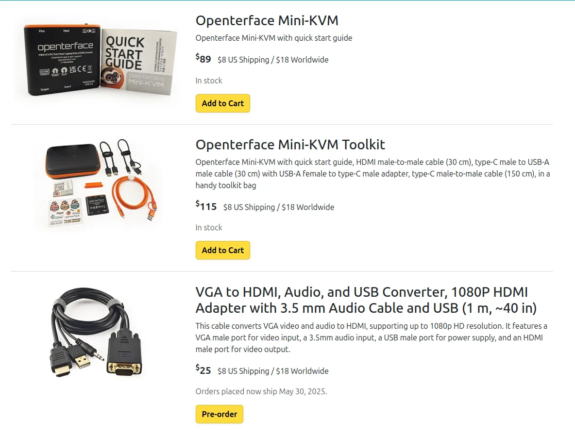

現在Openterfaceは三つの構成で販売されています。
  • 本体のみ: $89
  • バッグとケーブル入りキット: $115
  • VGA to HDMIコンバーターキット: $25
本体単品とキットの価格差は大きくないので、私ならキットを購入すると思います。ただし全体的にはかなり高いと感じます。小規模メーカーで需要も多くない分野なのでコストパフォーマンスを出しにくいのは理解できますが、それでも高めです。
競合といえる NanoKVM USB は、似たようなキット構成で韓国ウォン約77,000ウォン程度で発売されました。それと比べると約2倍の差があるため、明確な機能的優位がなければ選びにくいと感じました。

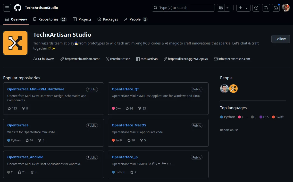

Openterfaceは完全なオープンソースハードウェアとソフトウェアを目指しています。誰でも製品改善に貢献でき、設計図を使って自分だけの製品を作ることもできます。すべてのソースは GitHub で公開されています。
この方式には、メーカーが廃業してもコミュニティがハードウェアとソフトウェアのサポートを続けられること、製品のセキュリティが透明に公開されるためユーザーが信頼しやすいことなどの利点があります。

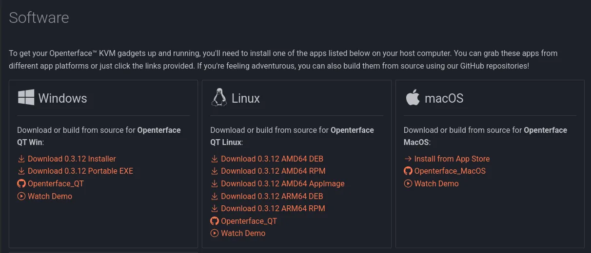

それでは実際に使ってみます。OpenterfaceのソフトウェアはmacOS、Windows、Linux向けに提供されています。私のMacはこのOpenterfaceで修理したい状況なので、今回はWindowsとLinuxでの使用経験だけを話します。
Windows
Windows版にはポータブル版とインストーラー版があります。私はインストーラー版を使いました。

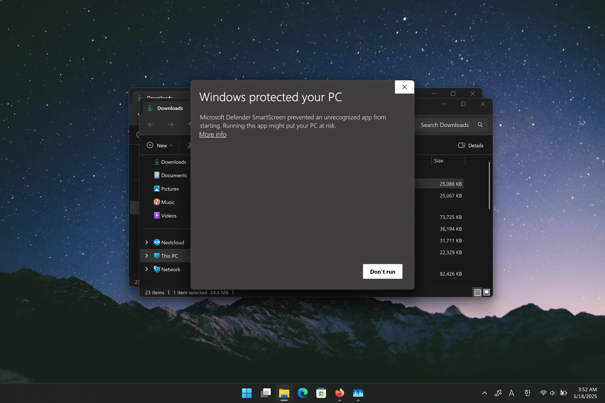

まず残念だったのは、インストーラーに適切な証明書がなく、SmartScreenの警告が表示されたことです。最近は証明書があっても評判が積み上がるまでは警告が出ることがありますが、少なくとも証明書は発行してインストーラーに適用すべきだと思います。

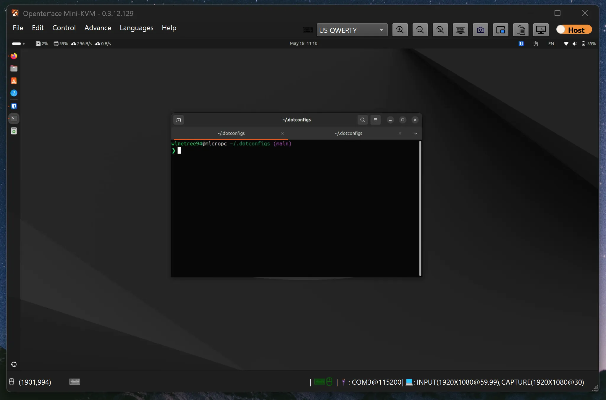

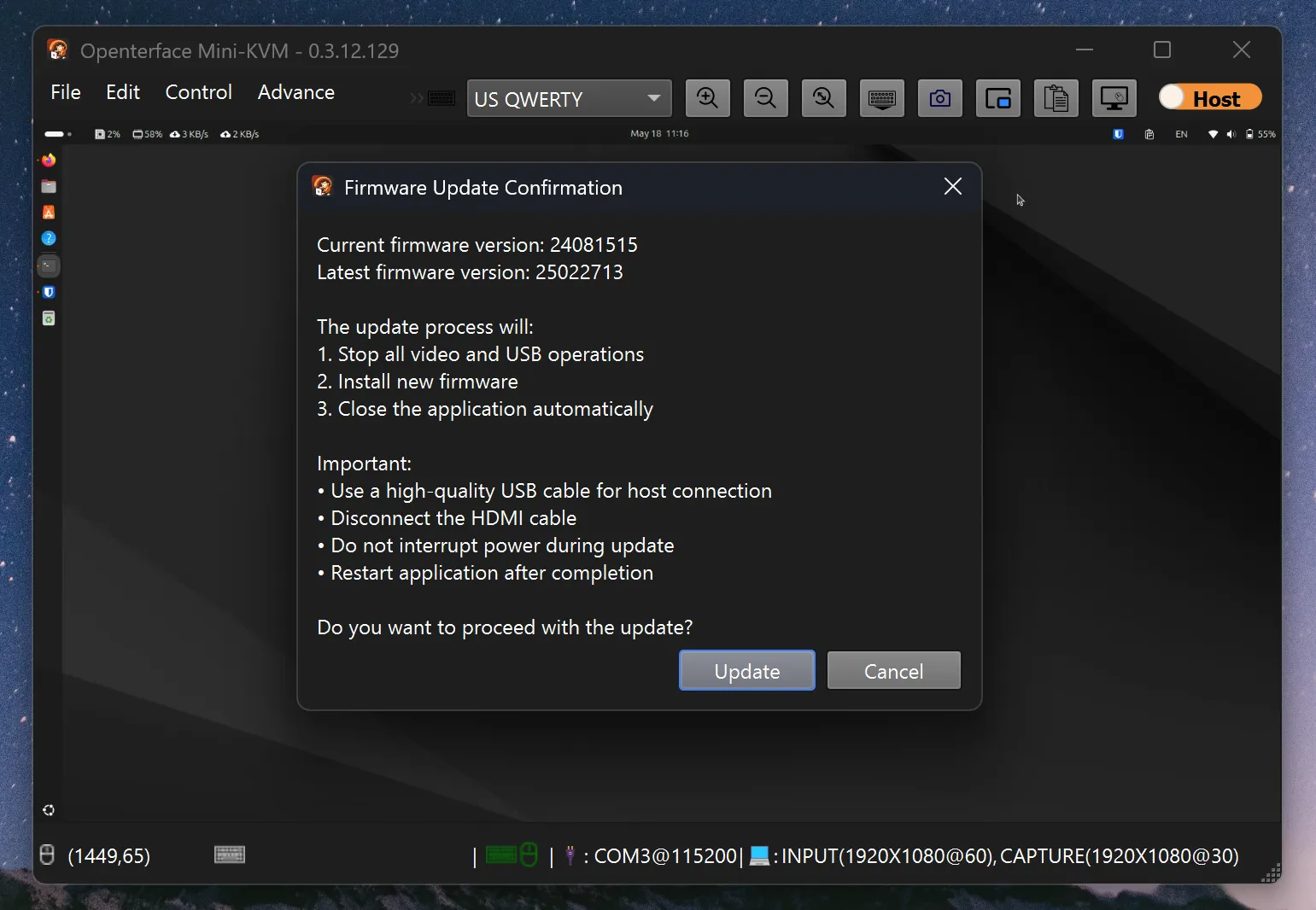

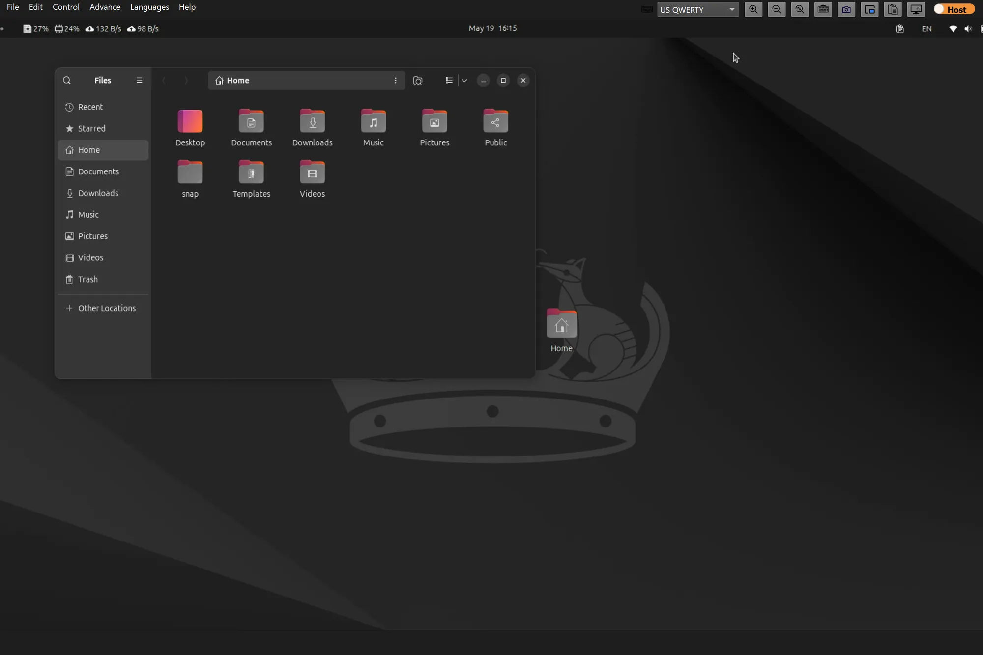

インストール後の初回起動ではドライバーのインストールが行われ、再起動して再度実行すると特別な手順なしに動作しました。FHD解像度の画面を表示し、キーボードとマウス操作をすぐに送ることができ、BIOSに入って操作することも問題ありませんでした。
設定には本体のファームウェア更新機能もあり、こちらも正常に動作しました。
少し変わっていたのは Mouse Dance という機能です。これはマウスをランダムに動かしてくれる機能です。在宅勤務時に会社のアイドル検知を回避したり、スリープを防いだりする目的で使われることがあり、面白い機能だと思いました。

私がOpenterfaceに期待したのは、どのように接続してもまず正しく動作するかという点です。そこで次の状況をテストしました。
  • 途中でホストケーブルを再接続: 動作
  • ターゲットのマウス/キーボードUSBケーブルを再接続: 動作
  • ターゲットのディスプレイケーブルを再接続: 動作
  • ターゲット側のケーブルだけを挿した状態でホスト接続: 動作
  • ホストだけ接続した状態でターゲット側ケーブルを接続: 動作
  • 電源オフ状態で接続して起動したときにBIOSへ入る: 動作
  • 電源オン状態で接続して再起動したときにBIOSへ入る: 動作

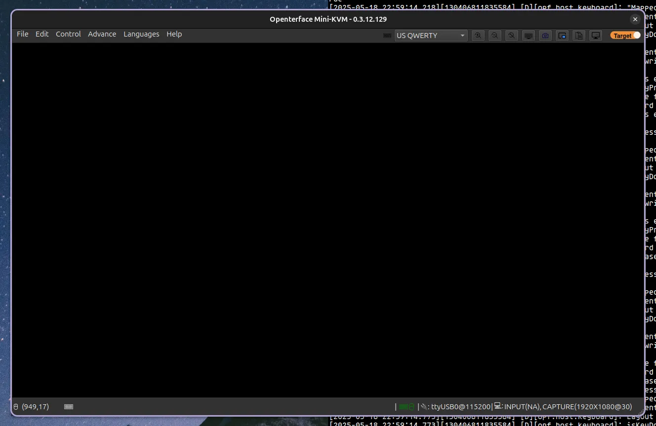

しかし、いろいろ試した結果、結局LinuxでOpenterfaceを使うことは諦めました。短時間つながることもありましたが、多くの状況で実用が難しい問題が発生しました。
  • 説明どおり進めてもSerial関連の権限エラーが発生し、root権限で実行する必要がある
  • オプションを変えても画面出力ができない
  • ファームウェア更新機能が動作しない
  • 使用中にアプリがクラッシュする
現時点では、Linux対応が十分にできているとは言いにくいです。この部分はさらに多くの改善が必要だと思います。
